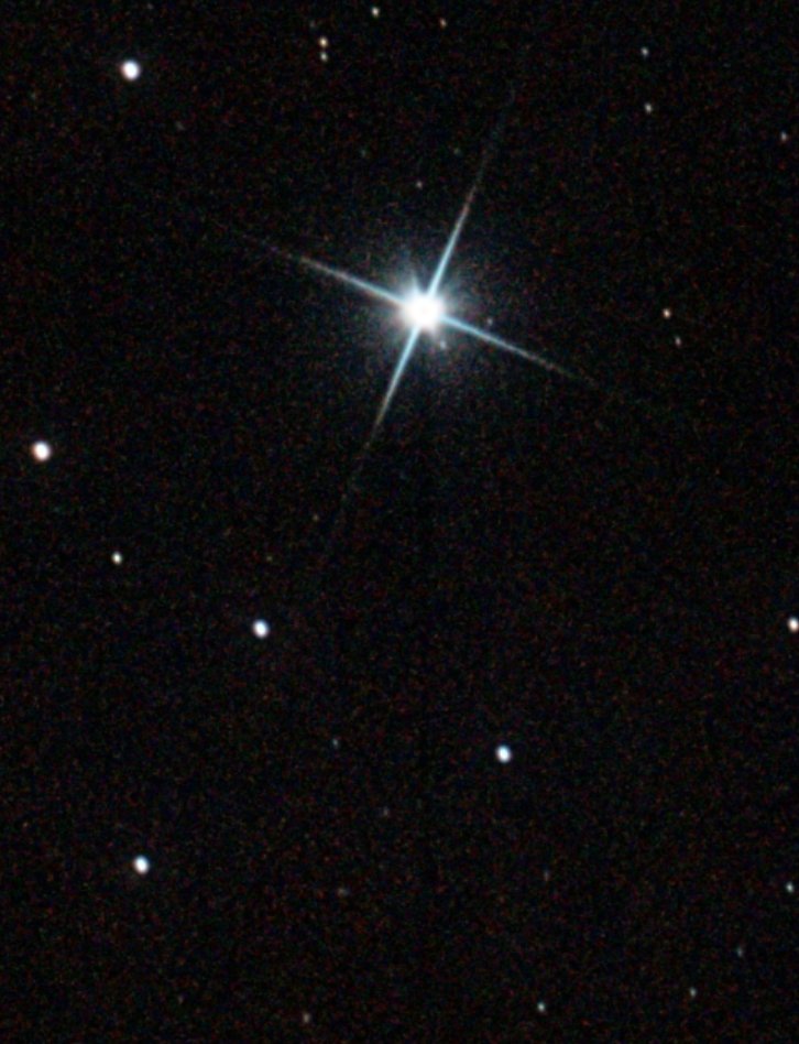

Darfst mich leider auch hinzuzählen bei dem 1100D-Problem :(
Der große Stern aus meinem Leo Triplet noch mal ordentlich reingezoomt:
So, jetzt stellt sich für mich die Frage, Kamera umtauschen gegen eine dreistellige? Von allein wird's sicher nicht besser und ob Canon das mit einer neuen Firmware fixen könnte, falls sie überhaupt Interesse daran haben? Hm....

Also, ich habe auch die 1100d, aber wie es scheint, ist mir euer Problem erspart geblieben. Schaut mal bitte:
http://www.bilder-hochladen.net/files/b ... 0-65b9.jpg
Das ist ein überbelichtetes Bild von Sirius. Außer, dass ich einen megalangen Spike nach links habe, erkenne ich zumindest keine schwarzen Balken wie bei euren Bildern. Oder sehe ich den einfach nur nicht?

Tatsächlich sieht man auf deinem Bild keinen Streak. Ist das ein Einzelframe oder ein paar gestackte Frames? Auf dem Einzelframe ist es bei mir ebenso nicht zu bemerken.
Übrigens scheinen deine Fangspiegelspinnenbeine ganz schön unsymmetrisch eingestellt zu sein.

das ist ein gestacktes Bild. Allerdings bestehend aus zwei einzelnen Bildern. Ich werde mal schauen, dass ich heute Abend noch mehr Bilder staple. Eventuell kommt dann so ein schwarzer Streifen dabei heraus...was ich allerdings nicht hoffe.
Dass die Fangspiegelstreben leicht verbogen sind hat den Hintergrund, dass mir letztens der Newton vom Teleskop gesegelt ist weil die Schrauben für die Befestigung nachgegeben haben. Bis jetzt hab ich die noch nicht wieder richtig gerade hingekriegt. :(

Re: Vergleich 1000D und 1100D
Hallo Marcel
Sirius ist viel zu hell. Nimm vielleicht mal M44 und mach mehr Bilder.
Auf einem Einzelbild kann mans nicht leicht erkennen. Die Streifen werden erst durchs Stacken und Stretchen verstärkt (so wie halt die anderen Bildinformationen auch). Siehe mein Einzelbild und das Summenbild weiter oben.
