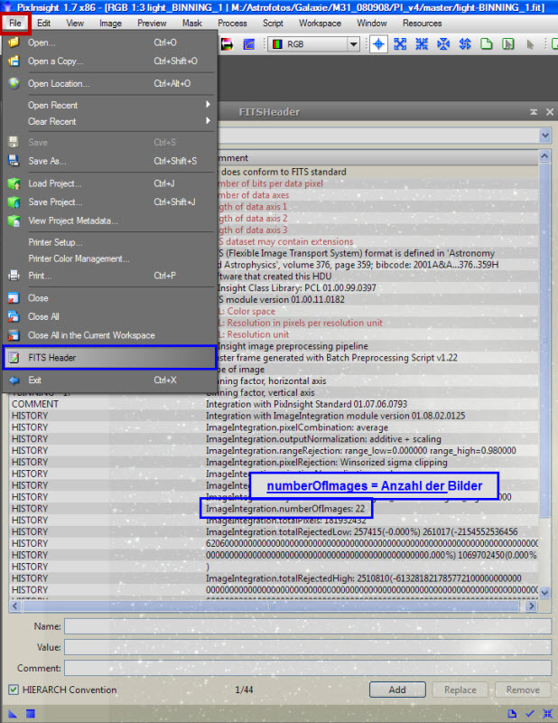

Bei der PI EBV sind auch drei Fragen für mich aufgetreten die ich mir auch gleich notiert habe,
damit ich's ja ned vergess.
Und zwar.
Wie bzw. wo sehe ich wieviele Bilder gestackt wurden ???
Da fällt mir auch gleich ein, das ich ja gesagt habe.
Stacken werde ich nurmehr im DSS.
Ich hab meine Meinung geändert.
Im PI geht das relativ einfach und ich finde auch genauer.
Dauert zwar etwas länger in PI, aber das nehme ich gerne auf mich,
Hauptsache das Endergebnis passt.

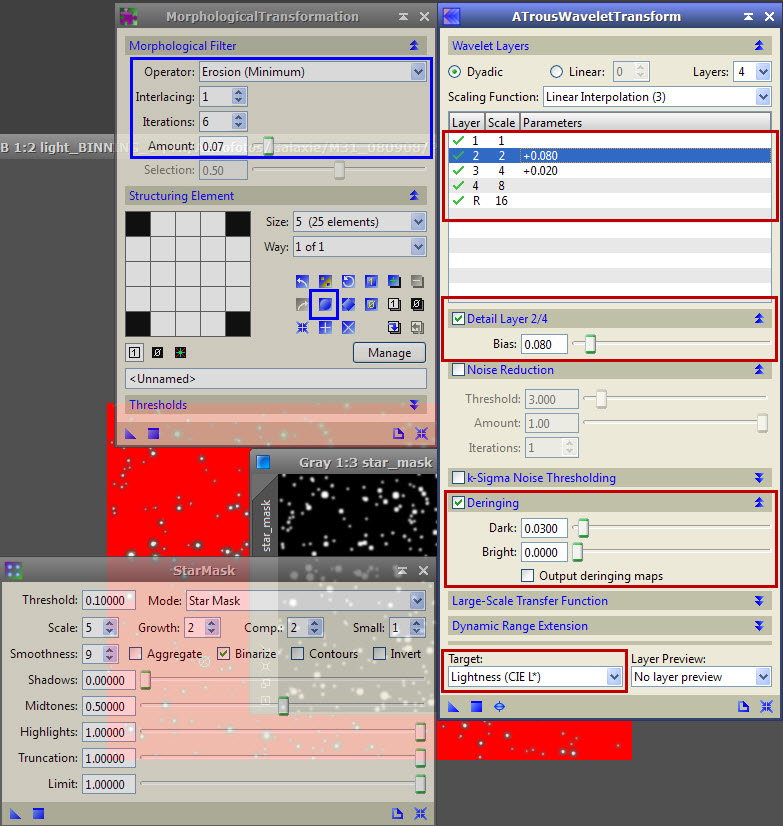

So nun zu meiner zweiten und dritten Frage.
Wie verkleinere ich die Sterndurchmesser ???
Wie hellt man einen Nebel im PI auf ???
