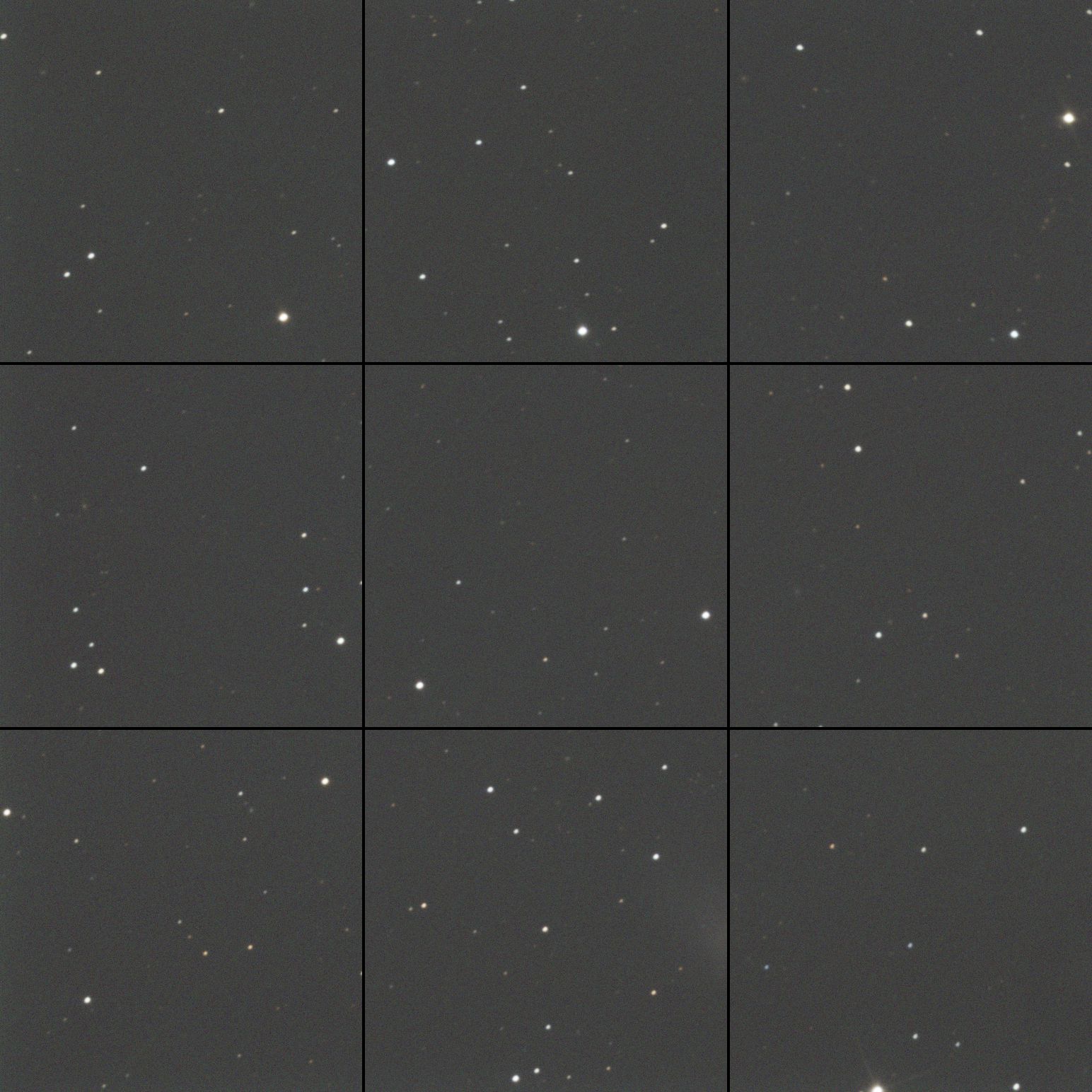

Die Sterne sind jetzt anders elongiert als in der Aufnahme oben. Das Muster deutet auf eine Bildfelddrehung hin, die eigentlich recht heftig sein müsste. Als alternative Erklärung fällt mir nur eine Verspannung oder Kippung in der Gegend des Komakorrektors ein. Eventuell ist die Kamera samt Okularauszug für meine Tubus zu schwer (Skywatcher 200/1000 Newton) und die beste Kollimation mit Okularen nützt nichts, wenn ich dann die Kamera anhänge und diese alles verbiegt.
5) Meine Frage
Wie gehe ich nun weiter vor? Langsam bin ich mit meinem Latein am Ende. "Schiele" ich beim Kollimieren?
Hier mein Bild mit AbberationInspector von PixInsight erstellt:
Man beachte, dass die Sterne von links unten nach rechts oben elongiert sind außer beim Ausschnitt rechts oben.
Erich
5) Meine Frage
Erich
