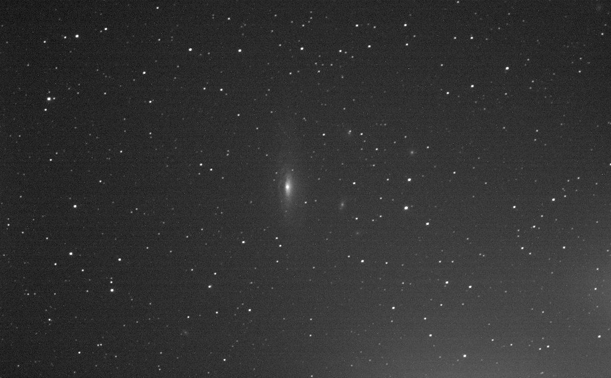

ich brauch wirklich Hilfe von Euch, ich weiß nicht mehr weiter. Ich habe über das ganze Bild verzogene Sterne und
hab mittlerweile, glaub ich zumindest, alles probiert um die wegzubekommen. Hier mal zwei Beispiele von gestern:
Habe mir alle Rohdaten der Vergangenheit angesehen, der Fehler war immer schon da, manchmal mehr, manchmal weniger.
Dachte mir, es könnte an den Motoren oder am Guiding liegen, der Guidinggraph ist aber perfekt. Und ohne Guiding ziehts die Sterne in die gleiche Richtung.
Länger belichtete Aufnahmen der Guidingcam zeigen das nicht, wobei die natürlich eine wesentlich kleinere Brennweite hat. Trotzdem gehe ich davon aus,
dass es am Teleskop (Newton 200/1000) liegt. Hauptkamera (ASI 174mm-c) mit Korrektor im Okularauszug gedreht, Fehler dreht sich nicht mit, kann also nicht an der Kamera, Filterrad oder Korrektor liegen.
Mehrmals neu justiert. Hauptspiegel ausgebaut, Klammern überprüft und gelockert, da zu fest. Fangspiegel aus und eingebaut, Okularauszug
verschieden ausgerichtet. Es bleibt immer das verziehen der Sterne in eine Richtung. Ich bilde mir ein, dass der Fangspiegel nicht vollkommen gerade
auf die Halterung aufgeklebt wurde, das dürfte aber nicht das Problem sein, oder? Am Ende der Justierung steht der Spiegel gerade und die Halterung etwas schief dahinter.
Kann's vielleicht am Hauptspiegel liegen?
Bitte helft mir, ich verzweifle!

Guten Morgen und Danke für die schnellen Antworten, Tonis.
Der Korrektor ist mit Filterrad und Kamera verschraubt, da kann sich nichts bewegen. Im Okularauszug ist er gesteckt und festgeklemmt.
Kann's da noch eine Verkippung geben?
Ich verwende den Standard Sucher als Leitrohr. Dass es daran liegen könnte, wäre mir noch gar nicht in den Sinn gekommen.
Du empfiehlst also einen Offaxisguider?

Hallo Gabriel,
Danke, daran habe ich auch nicht gedacht. Es ist ein 2 Zoll Crayford Okularauszug und ich verwende auch die Feststellschraube.
Das werde ich das nächste Mal testen. Für eine Fahrt nach Wien ist's mir von Innsbruck aus ein bisschen zu weit. Hab auch alle möglichen Justierungen durch,
Fangspiegel näher am Hauptspiegel und umgekehrt, auch die Fangspiegelstreben einmal an den schief aufgeklebten FS angepasst. Ebenso Tests mit dem Okularauszug.
Immer das selbe.
Ich schließe eigentlich eine Drift zwischen Sucherfernrohr und Hauptfernrohr aus, weil ich auch ohne Guiding, also normale Nachführung,
die selben Sternverziehungen habe. Vielleicht betrifft die Drift aber auch nur die Übertragung von Montierung auf Teleskop. Hab eine Neq 5. Trotzdem werde ich auch das testen.
Danke auf jeden Fall für Eure Antworten bisher, das hilft mir schon mal.
Immer das selbe.

Hallo Heiko,
dass die Montierung reagiert, kann ich ja am Guidinggraphen ablesen, wo er auf das Verlassen der Mittellinie entgegenwirkt.
Sonst würden die Linien sich doch früher oder später nicht mehr im sichtbaren Bereich bewegen.
Bei der Handbox habe ich immer 2x eingestellt, bei PHD2 wüsste ich nicht, wo man eine Guidinggeschwindigkeit einstellt.
Hab auch schon mit 0,5x probiert, großen Unterschied konnte ich nicht erkennen. Vielleicht schau ich mir das aber auch
noch einmal an. Kann's daran liegen?
Hab mir jetzt noch einmal
die erste und letzte Aufnahme von gestern angesehen, da gibt's schon eine Drift in die Richtung, in die sich die Sterne bewegen.
Allerdings ist die nicht besonders groß.
Erste Aufnahme:
Letzte Aufnahme, 40 min später:
Wenn das Wetter heute passen sollte, mach ich ein Foto des Setups, sieht im Moment leider noch nicht danach aus.
Erste Aufnahme:

So Hallo nochmal,
erstmal für den Heiko ein Bild meines Setups:
Hier die Kameras, die Kabel für die Kühlung und Bildübertragung/Strom waren bei der ASI
noch nicht dran. Ungefähr in dieser Position habe ich auch folgende ersten Fotos geschossen:
Mit Guiding, bin dieses Mal von 2x Geschwindigkeit auf 0,5x zurückgegangen und hab ziemlich viel
mit den Einstellungen herum gespielt. Mein Empfinden war, dass es keinen großen Unterschied macht,
wird jetzt aber einmal dabei bleiben. Ich glaub Ihr guidet auch alle mit 0,5x?
dann ohne Guiding:
Sieht ähnlich aus, wobei mir vorkommt, dass links unten die Sterne zusätzlich einen Schweif nach unten haben.
Die Richtung in die sich die Sterne bewegen, ist die RA-Achse, laut Achsendarstellung in PHD2.
Hab auch noch 3,4 sek Aufnahmen ausserhalb des Fokus gemacht. Die Verteilung des Fangspiegels
(also links, rechts, unten und oben der Mitte) sieht recht gut aus. Man kann aber bei dieser Belichtungszeit schon eine leichte Verzerrung
links-rechts erkennen, bilde ich mir ein:
Ausbalanciert war die Montierung, aber vielleicht ziehen die Kabel das Teleskop zu sehr, dachte ich mir.
Hab dann die Kamera und das Sucherfernrohr in den Schellen gedreht, bis sie Richtung Montierung gezeigt haben.
Die Kabel liefen dann über die Montierung nach unten.
Dadurch hat sich der Schwerpunkt verschoben und ich musste die Gegengewichte Richtung Montierung anpassen.
Wäre ja gleichzusetzen mit weniger Kraftaufwendung für die Motoren, oder bilde ich mir das ein?
Um ehrlich zu sein, die ersten Aufnahmen haben keine Änderung gezeigt, aber je länger dann das Guiding lief, desto besser wurden
die Bilder. Mittlerweile auch wieder auf NGC7331 umgeschwenkt:
Das Summenbild nach 50x60sek Aufnahme, nur Test:
Markus, das erste und letzte Bild überlagern sich dieses Mal fast genau.
Die Sterne schauen erstmal rund aus. Vielleicht
habe ich das Problem gefunden, vielleicht war das aber nur Zufall. Ich werde heute noch einmal testen.
Vielleicht kann von Euch aber jemand anhand der Fotos doch ein anderes Problem ausmachen.
Danke inzwischen.

Gestern hatte ich noch einmal die Möglichkeit zu testen, heute geht's ja leider nicht mehr.
Markus, das Stativ steht seit Monaten mit Montierung im Freien, ich überprüfe immer wieder mal mit dem
Drift Align von PHD die Einnordung, das passt soweit. Ich habe leider keinen Blickkontakt mit dem Polarstern.
Die Sterne sind fast immer in RA verzogen, gestern kerzengerade nach oben/unten, so wie von PHD als RA Achse angezeigt.
Richtig ausgerichtet wäre die Kamera mit 90 Grad verdreht gewesen.
Bei den gestrigen Aufnahmen sah es auch wieder deutlich besser aus, wieder die Gewichte und die Ausrichtung der Geräte gleich wie am Vortag.
Beim Guiding habe ich auf halbe Sekunden Aufnahmen gestellt, zusammen mit der 0,5x Geschwindigkeit. Das klappte ganz gut.
Bis jetzt hatte ich immer 1 Sekunden Aufnahmen.
Heraus gekommen sind folgende Bilder, 100sek:
Mit RGB Aufnahmen kam dann dieses Bild heraus, man verzeihe meine Bildbearbeitung:
Ich muss sagen, die Sterne sind nicht perfekt, aber um einiges besser als davor. Ich werde folgende Tipps recht schnell noch umsetzen.
Neue Kabel und eine neue Sucherhalterung, vielleicht bringt das dann auch noch etwas.
Danke für Eure Tipps
