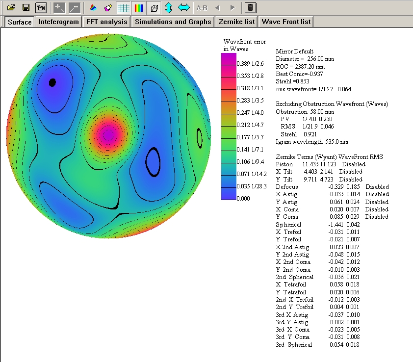

also Kamera ist Nova CCD mit Kodak 1602E chip. Laut Formel (die 2"/pixel) für ein 9 µm Pixel die optimale Brennweite sollte beim zirka 900 mm sein. Ohne das ich meine verdoppelte Organen (Nieren usw.) verkaufen muss was konnte man in Kauf nehmen? Ich habe "unter verdacht" Orion UK 200/900 mm... Alternativen? Ich glaub das GSO und Skywatcher kommen nicht in frage
[img]
http://www.astronomy.ro/forum/files/200 ... 26_159.jpg
[img]
10" Skywatcher Newton
Danke
Emil
						Netwon für 9 µm Pixel CCD Kamera
