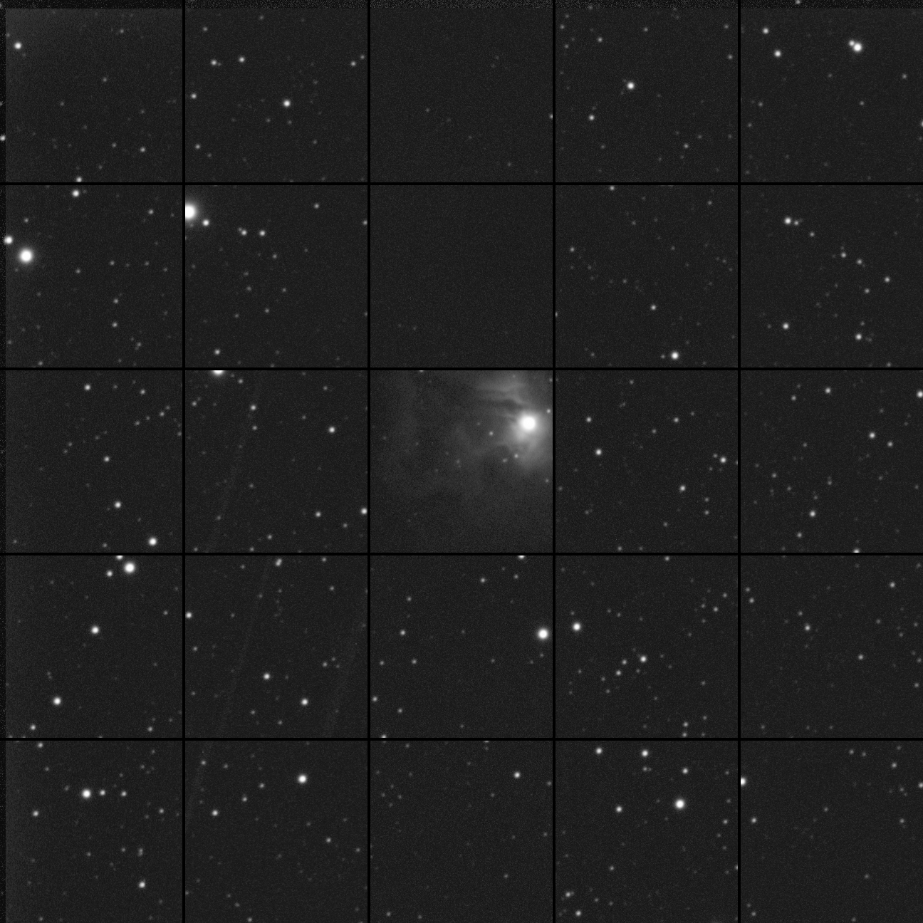

nach langer Zeit konnte ich mal wieder in meiner Hütte ein paar Testaufnahmen machen. Ich hatte das Zusammenspiel von Leitrohrguiding auf dem Dual-System mit den verspannten Teleskopen noch nicht am Himmel testen können. Die Guidecam (Moravian 1200 am TS APO60) ist auf dem Esprit 120 aufgesattelt, die Aufnahmen wurde mit der Moravian 16200 am Esprit 100 gemacht. Das Guiding lief absolut stabil.
4 Aufnahmen von NGC4631 zu je 600sec Luminanz bei ca. 50% Mondaufhellung - absolut runde Sterne - kein Shifting - das Setup funktioniert
Gestackt mit PixInsight und 4 Darks, keine Flats, nur etwas gestreckt. Hier ein 50% Crop

diesmal habe ich es anders herum getestet. Das Leitrohr mit Kamera ist am Auszug des Esprit100 montiert.
Die Aufnahme wurde mit einer geliehenen ASI1600MMPro (ich will mal selbst wissen, wie sich die ASI1600 bei DeepSky Aufnahmen bzgl. Rauschen, Belichtungszeiten, Aufnahmetiefe usw. verhält im Vergleich zur ATIK460EXm) gemacht. Parallel liefen noch 300sec-Aufnahmen mit meiner Canon80Da am TSAPO60 mit TSFLAT60.
NGC7023 - 3x300sec Gain 0 ohne Darks und ohne Flats, gestackt mit MaxImDL und mit AberrationInspector als 5x5 Mosaik abgespeichert.
Das Guiding mit den verspannten Teleskopen auf meiner Doppelbefestigung und dem X-Guider läuft an allen Teleskopen perfekt. Absolut runde Sterne. Besser als mit meinen OAG's die ich vorher an jedem Teleskop benötigte. Jetzt benutze ich 1 Guidescope für alle 3 Teleskope.
