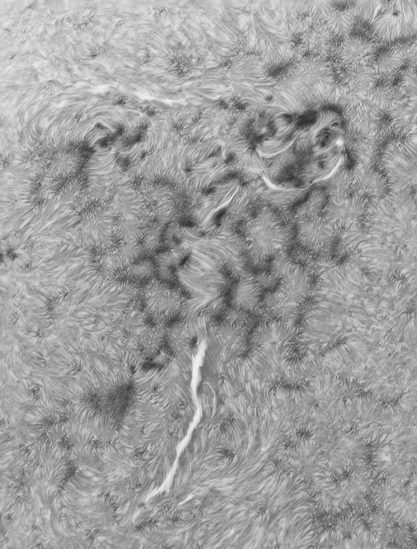

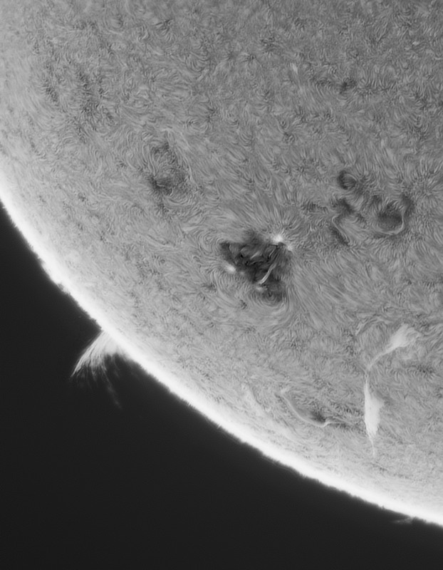

​Hallo zusammen,
nach viel Aufwand mit dem Umtausch des ersten Exemplars, hier nun erste Bilder mit dem neuen, ausgesuchten, Heliostar 76.
​Noch immer ist der Sweetspot kleiner als die ganze Sonnenscheibe, so dass es nicht möglich ist, die gesamte Scheibe auf einmal mit hohem Kontrast zu fotografieren. Ein Rand ist und bleibt immer Offband, wie man am Bild der Gesamtsonne sieht.
​Man müsste wohl ein Mosaik aus 4 Bildern mache um alle Teile im Sweetspot zu halten, was ich demnächst versuchen werde.
Für Details, innerhalb des Sweetspots, ist es aber recht schön.
Ein ausführliches Review gibt es für meine unterstützenden Patreons auf https://www.patreon.com/c/mariostroblmayr
Aber auch hier beantworte ich gerne Fragen bzw. plane ich ein Video über das Heliostar 76 auf YouTube. Dazu werde ich aber wohl erst in den Sommerferien kommen.
Teleskop: Skywacher Heliostar 76
Kamera: ZWO ASI 678MM und 174MM (für die Scheibe im Ganzen)
5 bis 10% von rund 6000 Bildern gestackt
​Gestackt mit Autostakkert, geschärft mit Registax, invertiert mit Imppg, nachbearbeitet mit Photoshop
Seeing schlecht bis mäßig
Grüße, Mario

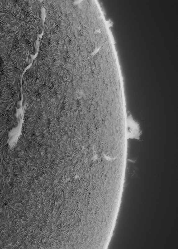

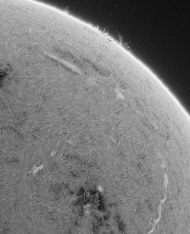

Hallo zusammen.
Nochmal die Sonne von heute im Heliostar 76.
Diesmal ein Mosaik aus 4 Bildern, damit immer alles im Sweetspot liegt. Etwas aufwändiger, aber dafür passt so der H-Alpha Kontrast.
Einmal mit invertierter Oberfläche und einmal normal.
Dazu ein Versuch eines Zeitraffers einer der Protuberanzen, wobei ich das noch nicht flüssig hinbekomme. Da muss ich noch üben. Die Einzelbilder sind viel zu unterschiedliche von Helligkeit und Kontrast, obwohl alle genau gleich gestackt und bearbeitet.
https://gifyu.com/image/bbqzC
Kann man Gifs irgendwie direkt im Forum einbinden?
Hat jemand Tipps wie das besser geht? Gibt es Programme die beim Erstellen von GIFs interpolieren können und helfen, die Übergänge feiner zu machen und die Helligkeitsunterschiede etwas auszugleichen?
Sonnige Grüße, Mario

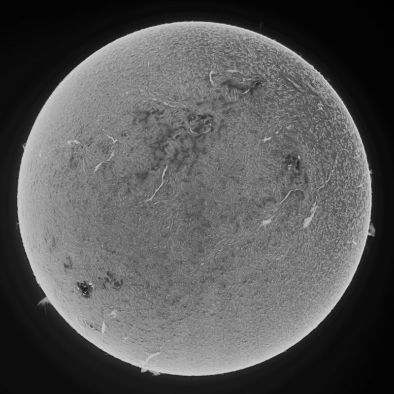

Und hier ein Bild der gesamten Sonne auf einem Foto, also kein Mosaik:
Im ersten Heliostar - ein Randbereich blieb immer viel heller und ohne Kontrast.
Im zweiten und mit Flats:
(Man sieht den rechten Rand, der Offband ist - und ich hab alles versucht, ist keine Verkippung in Bereichen in denen man etwas tun kann.
