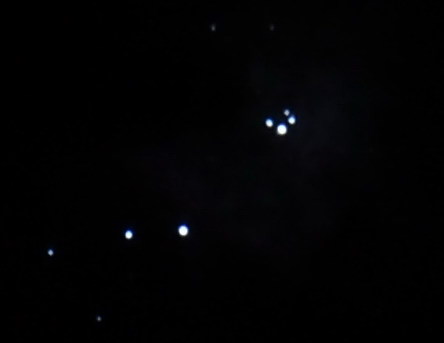

Gestern waren ein paar Stunden mit recht guten Bedingungen, welche ich unter anderm dazu genutzt habe, die Auflösung meines Kameraleins mit Konverter bei 210mm - 3,7 arcsec pixel scale - auszuloten:
Das sind die Trapezsterne im Zentrum des Orion Nebels nach einem stack von ca 50 sub's mit sehr kurzer Belichtungszeit und 200% resampling.
Es war nur 1 Sekunde bei ISO 100 und leicht abgeblendet auf f 5,6.
Das JPG direkt aus der Kamera schaut so aus:
nochmal im Vergeich die Abstände:
https://bestdoubles.wordpress.com/tag/orion-nebula/
Die Fragen die ich nun habe:
1.) Wie bekomme ich es am leichtesten gebacken, diese Auflösung ins fertige Bilde hinüber zu retten?
2.) Wie bekomme ich es gebacken, eine ähliche Auflösung in den lichtschwachen Nebelregionen hinzubekommen?
3.) geht eventuell auch mehr bzw kann ich die Knödel mit Software Tricks eventuell noch besser voneinander abgrenzen?
4.) gibts einen Software Trick mit welchem ich die Helligkeit der Sterne - auf einigermassen realistische Weise - in Diffraktionsstrahlen umsetzen kann?

Ich hab gestern u.A. auch mal mit dem ED50200 bei 200mm auf die Trapezsterne gehalten um zu sehen, ob ich sie auflösen kann.nebuloes hat geschrieben:nebuloes hat geschrieben:
War auch nicht besser.
Zum Scharfstellen des Teles hab ich mir einfach den Jupiter hergenommen: Wenn man die Monde am Liveview sieht, passt es.
Habe mir aber heute eine Bahtinov Maske für kleines Gerät besorgt - bin schon gespannt, wie das auf den Fotoopiken funktioniert. Bei Langbrennweitigen wird es schon gehen, denk ich....
Mit dem Teleskop kann ich ab 10sec (ISO200) die Sterne trennen. Unter 2,5sec Aufgrund der größe der "Knödel" auch die Helligkeit abschätzen.
Ein Bild bei 1sec:
Wegen der erreichten Auflösung: Ich würde stark dazu neigen zu sagen: Der Himmel (seeing) ist wohl oft das Limit, weniger die Optik. Wenn die Sterne nur so wabern werden sie natürlich bei langer Belichtungszeit auch entsprechende Sensorflächen bedecken und mehr oder weniger groß werden.
Jetzt frag ich mich natürlich:
Sollte ich bei gutem Seeing nicht bewusst etwas unscharf stellen? Denn wenn, wenn der extrem fokusierte Lichtpunktg genau zwischen die Sensorpixel fällt - dann fehlt mir wohl ein Stern!

Danke.
Das ist ein für mich spannender Vergleich den du hier zeigst!
Edit
habe noch eine page gefunden, welche ähnliche Vergleiche anstellt zwischen C8, C14 und den ganz dicken Brummern.
http://www.samirkharusi.net/trapezium.html
Der Link zu einer Page auf welcher sehr anschaulich erläutert wird, wie die Öffnung eines Teleskopes dessen Auflösung wegen Beugung limitiert, ist mir leider grad abhanden gekommen.
Das hiesse im Umkerschluss, dass nicht ein Telekonverter welcher zwischen Linse und Kamera geflanscht wird die Grenz-Auflösung verbessern wird, sondern eher einer, welcher vor die Frontlinse gesetzt wird (und eine entsprechende Öffnung aufweist).
