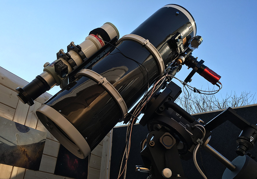

Hi Manuel,
also ich habe auch viele Kabel die vom Teleksop kommen und dann irgendwie zum PC müssen. Bei mir sieht das so aus:
Die Kabel sind 4 x USB und 2 x 12V sowie 2 x Ethernet und 2 x Heizmanschette. Die USB-Kabel führe ich an einen USB Hub an der Säule. Von dort geht 1 einziges Kabel auf dem Boden verlegt zum PC. Die anderen Kabel bleiben an der Säule. Dort sind Steckdosen für die Netzteile montiert, bzw. hängt das Steuergerät für die FS-Heizung. EIn Kabel geht dirket an den Autoguider Anschluss der Monti. Ein Ethernet Kabel von der MGEN Kamera zum MGEN und von dort noch ein Autoguider Kabel zur Monti (als Backup, da ich momentan mit OAG guide). Die Kabel habe ich mit Klett-Kabelbindern zusammengebunden, dass sie nihct wild herumhängen.

Hallo Jens!
Vielen Dank für das Foto und den Vorschlag. Klingt wirklich gut. Werde es mal so versuchen.
Eine Frage habe ich noch ich hoffe du kannst mir weiterhelfen.
Welches Kabel genau geht vom MGEN II zur Kamera. Das Kabel welches dabei ist ist leider zu kurz und ich muss ein längeres kaufen. Ist das ein normales Netzwerkkabel?
Vielen Dank!
Vielen Dank!
