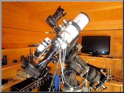

Na das nenn ich mal eine "Ladung"
AstroVis hat geschrieben:Na gut, dann eben mit Gummizug. Bin gespannt![]()
lg Toni

Re: Ausbalancieren der EQ8
Alle Achtung - tolle Ausrüstung. Da muss ich auf die Pensi warten - also Abfertigung, sonst bekomm ich mit da Finanzministerin Probleme. Aber da kann ich dann eventuell die Dachsternwarte auch umsetzen
lg Toni
