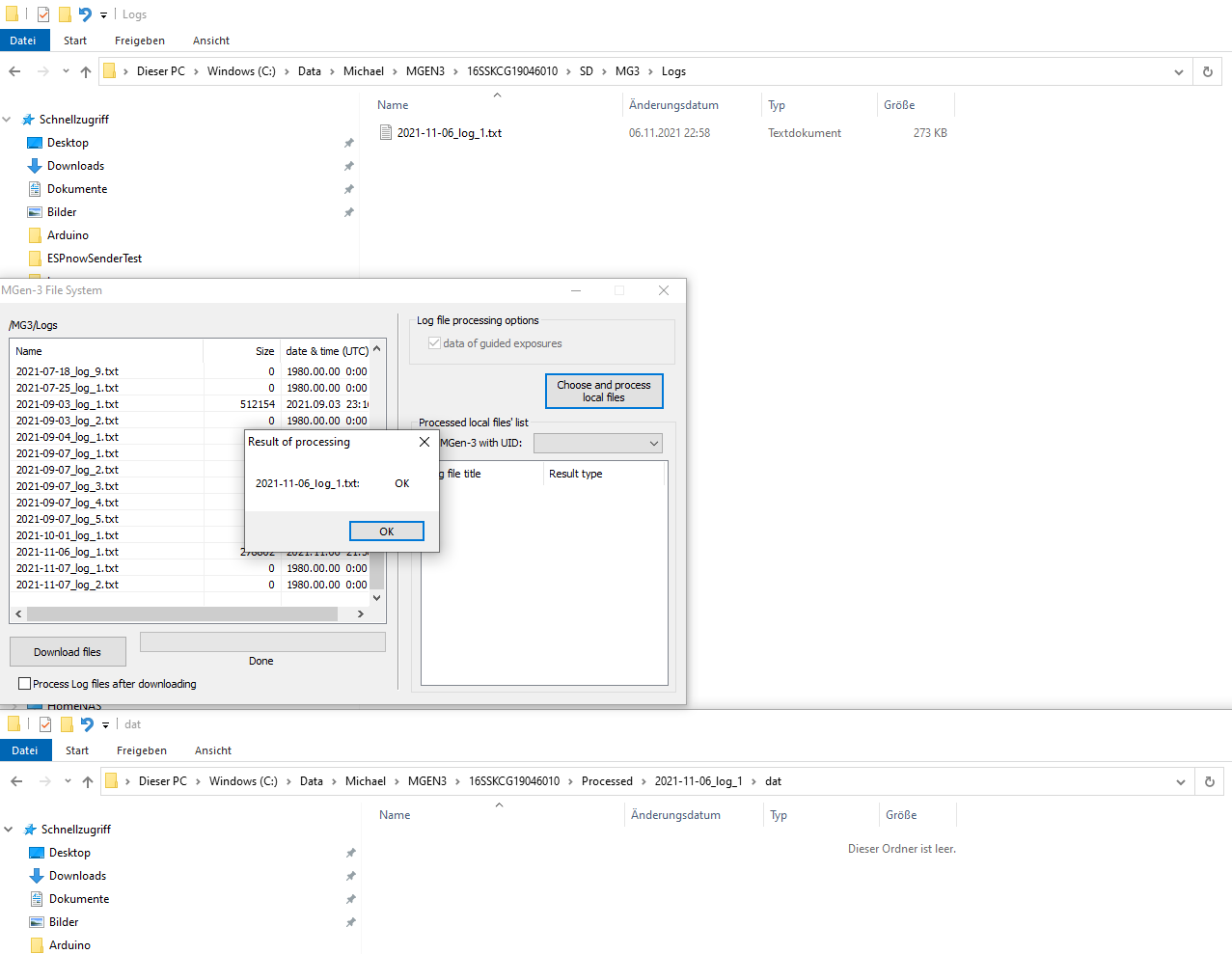

Sorry Tommy, dass ich mich erst so spät mit Feedback melde, aber ich musste zunächst lästige Montierungsprobleme lösen.
Ich habe nun die MG3_PCApp_v.1.1.exe lt Anleitung bedient, bekomme aber das Ergebnis nicht zu sehen.
meine Schritte:
Gibt es vielleicht die Möglichkeit das Logfileauswertetool zu loggen? Logging Inception sozusagen
Hier das lokale Logfile: https://www.albireo.at/Forumsfotos/2021-11-06_log_1.txt
Danke und LG,
meine Schritte:
- Logfile auf dem MGEN3 zum Download auswählen -> Logfile ist lokal auf dem PC sichtbar
- mit "Choose and process local files" das lokale Logfile ausgewählt, woraufhin ich die OK message erhalte
- nun wird zwar das "Processed" directory erstellt, aber es gibt keinen Inhalt (außer ein ebenfalls leeres "dat" directory
Danke und LG,
- tommy_nawratil
- Beiträge: 5939
Re: Mgen3 Auswertetool der Logfiles
hallo Michael,
die Mgen App wertet die logfiles nach den im Exposure Programm belichteten Bildern aus.
siehe manual page 21:
There may be that a log file is processed “OK” but will not create any output. This
happens when the log file was valid but it didn’t contain any guided exposure data. Though
the output folders are created, they will store no new files.
Wenn du das Programm nicht benutzt, weil CMOS/CCD via Software, dann sind keine Bilder bezeichnet und es klappt also nicht.
Ich hab darüber mit Zoltan diskutiert, hallo was ist mit CMOS/CCD, er meinte es nutzt nichts wenn man Stunden von Daten in 1 Wurscht anzeigt.
Natürlich kann man das Expo Programm Dummy mäßig einfach laufen lassen, aber was ist dann mit dem Dithern via Software?
Das sind ungelöste Fragen...
