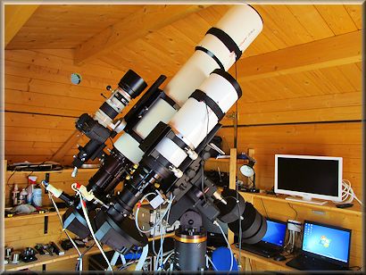

Hoi,
Also ich betreibe erfolgreich ein doppelsetup (ED90/500 und Esprit80 mit je einer 450D auf der G11).
Ich finde die Doppelbefestigung komfortabler. Bewegen tut sich da nichts.

Hallo Horst!
Aus meiner Sicht gibts einige Überlegungen:
- Möchtest du dein SC auch gleichzeitig auf der Montierung haben?
Huckepack:
Vorteil: schön kompakt, ein "seitliches" Auswiegen ist nicht nötig
Nachteil: bewegt sich das untere Teleskop, bewegt sich das obere automatisch mit;
Überlegungen: kann das obere Telekop das untere verziehen (wäre schlecht)?
möchte ich vielleicht auch noch mal ein Tele gleichzeitig einsetzen - wohin damit?
ist die Kamera des oberen Teleskops nicht im Weg?
Nebeneinander:
Vorteil: beide Teleskope lassen sich verstellen, ohne dass man das andere berühren muss
Tele od. ähnliches kann man noch huckepack auf eines der beiden Teleskope draufpacken
Nachteil: Ausladung nimmt deutlich zu
stabile Basisplatte erforderlich - zusätzliches Gewicht
die Basisplatte muss gegenüber dem Montierungskopf verschiebbar sein, um in allen Richtungen perfekt ausbalanciert zu sein
Wenn dein SC auch noch ins Spiel kommt, denke ich an eine Mischform: SC und Refraktoren nebeneinader, wobei die beiden Refraktoren widerum huckepack zusammengebaut sind. :D
Ansonsten kann ich als Fazit unserer Lösung sagen, dass es nun viele Monate lang stabil nebeinander befestigt ist und nicht nachjustiert werden muss. Da hatte ich anderes befürchtet bzw. erwartet.

Dieses System der Doppelbefestigung schaut sehr gut aus!
Wie hoch sind die Kosten dafür?

Vielen Dank!
Ich habe meinen 12"RC und den 120er ED im Moment auch auf einer Doppelschiene - aber wie du richtig sagst, ist die Verschieberei ein Horror, wenn allein das 12" 30kg hat. Allein geht da gar nichts. Und auch mit meiner Frau und zwei Töchtern war es nicht leicht. Da bräuchte man schon drei Bodybuilder... :lol:
