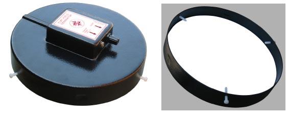

Hallo Roman,
sieht gut aus! Ist die Steuerbox da oben fest montiert?
