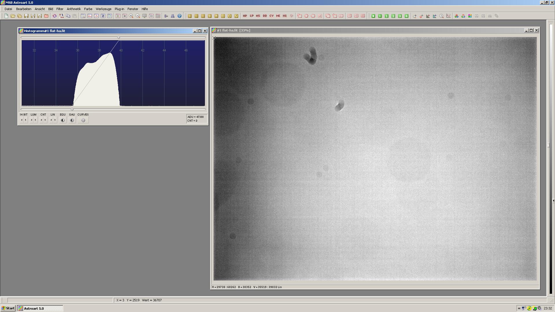

Bevor Du neue Flats machst, könntest Du folgendes probieren:
im Prinzip ist für ein Flat der relative Unterschied zwischen den hellen Pixeln in der Bildmitte und den dunklen Pixeln in den Ecken entscheident, wie effektiv das Flat ist. Ist ein Flat zu agressiv, so dass die Ecken heller werden nach dem Kalibrieren, dann reicht es, wenn man einen fixen Betrag an ADU zum gesamten Bild hinzu addiert. Wenn z.B. die Ecken 40.000 ADU haben und die Mitte 50.000 ADU, dann sind die Ecken um 80% dunkler als die Mitte. Wenn ich nun 10.000 ADU zum Bild dazu rechen, dann haben die Ecken 50.000 ADU und die Mitte 60.000 ADU. Die Ecken sind nun 83,3% von der Bildmitte. Das Flat wurde somit flacher und weniger agressiv. Das selbe funktioniert, wenn die Ecken zu dunkel bleiben. Dann ziehe ich einen gewissen Betrag an ADU vom gesamten Bild ab und das Flat wird steiler und agressiver.
Ich nehme an, dass es dafür auch eine Funktion in PI gibt. Ich mache ja die gesamte FITS-Bearbeitung in Astroart. Und da geht das auf Knopfdruck, einen beliebigen Betrag hinzuzufügen oder abzuziehen. Multiplizieren funktioniert nicht, da dabei die Relation gleich bleibt. Es muss eine Addition oder Subtraktion sein. Man verschiebt damit quasi das gesamte Histogramm nach links oder rechts. Wie hoch der Betrag sein soll, weis man nie. Da hilft nur probieren bis das Flat passt. Ich habe mit dieser Methode schon viele Flats von Kollegen, die überhaupt nicht gepaßt haben, perfekt hinbekommen.

Wasshuber hat geschrieben:Wenn z.B. die Ecken 40.000 ADU haben und die Mitte 50.000 ADU, dann sind die Ecken um 80% dunkler als die Mitte...
Das kann so aber nicht ganz stimmen, oder? Da haben die Ecken 80% von der Mitte, sind also um 20% dunkler als die Mitte... :wink:

TONI_B hat geschrieben:
Hallo Toni,
Doch, stimmt so. Die Zahlen waren zwar nur Hausnummern. Aber sie entsprechen durchaus realen Werten. Siehe mein letztes Ha-Flat im Link:
http://www.astroimages.at/Flat-ha.jpg
Hier siehst Du in Astroart das Flat als Bild und als Histogramm dargestellt. Ich habe auch den Cursor in die dunkle, linke obere Ecke gestellt. Den Wert dazu kannst Du unten am Bildrand mit Wert=36707 ablesen. Und im Histogramm siehst Du wie hell die hellsten und dunkelsten Pixel sind. Natürlich sind da auch alle Pixel von jenem Mist dabei, der bei jedem Bildrand vorkommt. Das ändert aber kaum etwas. Im Prinzip siehst Du mit dem Histogramm die Verteilung des Flats.

Ähm, mir ist nur die mathematische Aussage ins Auge gesprungen:
Wenn ein Wert 50000 ist, dann sind 40000 nicht 80% WENIGER, sondern 80% VOM ursprünglichen Wert bzw. 20% WENIGER.
Ist aber nicht so wichtig...Berufskrankheit :lol: :lol:
