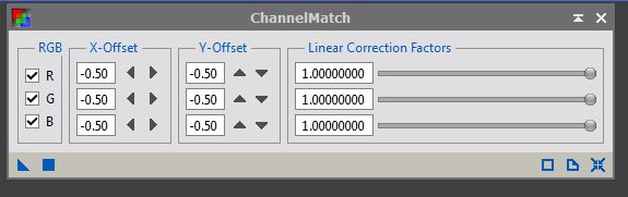

für Diejenigen die auf der PixInsight Schiene fahren gibt's den gleichen Vorgang wie von Manfred mit Astroart beschrieben
mit dem PixInsight Prozess ChannelMatch. Der verschiebt ebenfalls die Pixel im Subpixelbereich zur Reduktion des Farbstiches bei DSLR und OSC RAW Flats.
