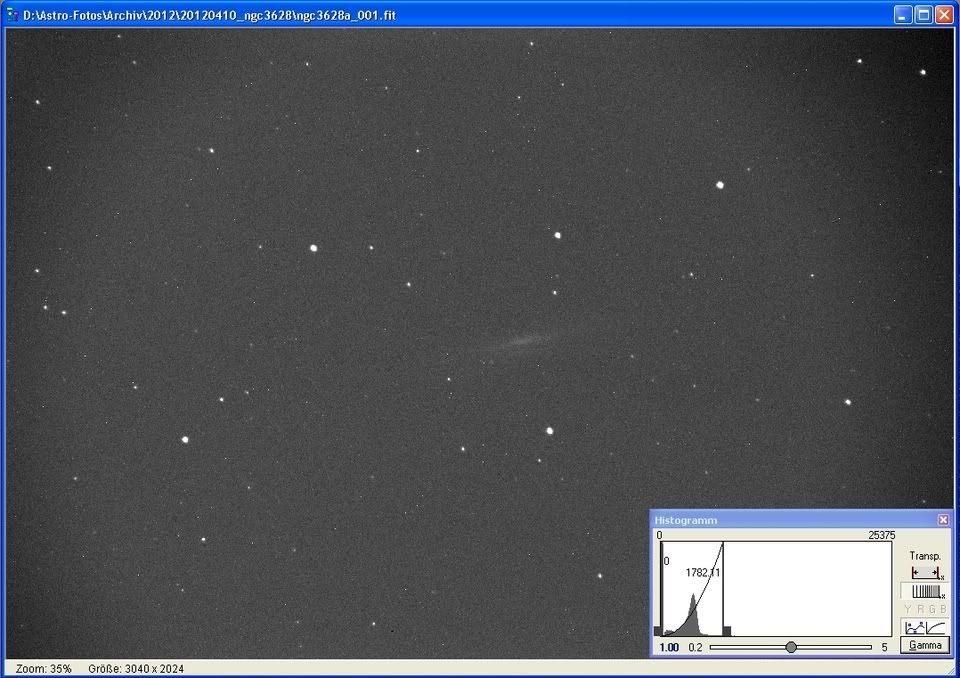

Fitswork gibt folgende Daten aus, wo mir auffällt das sich Mittelwert, Varianz und Std.Abweichung stark ändern.
Leider sagen mir diese Daten rein gar nichts.
ngc3628a_001.fit
Mittelwert : 315.91743
Varianz : 63463.644
Std.Abweichung : 251.91992
Minimum : 0 (==>) 0,0
Maximum : 25375 (==>) 2450,1593
Pixelanzahl : 6152960

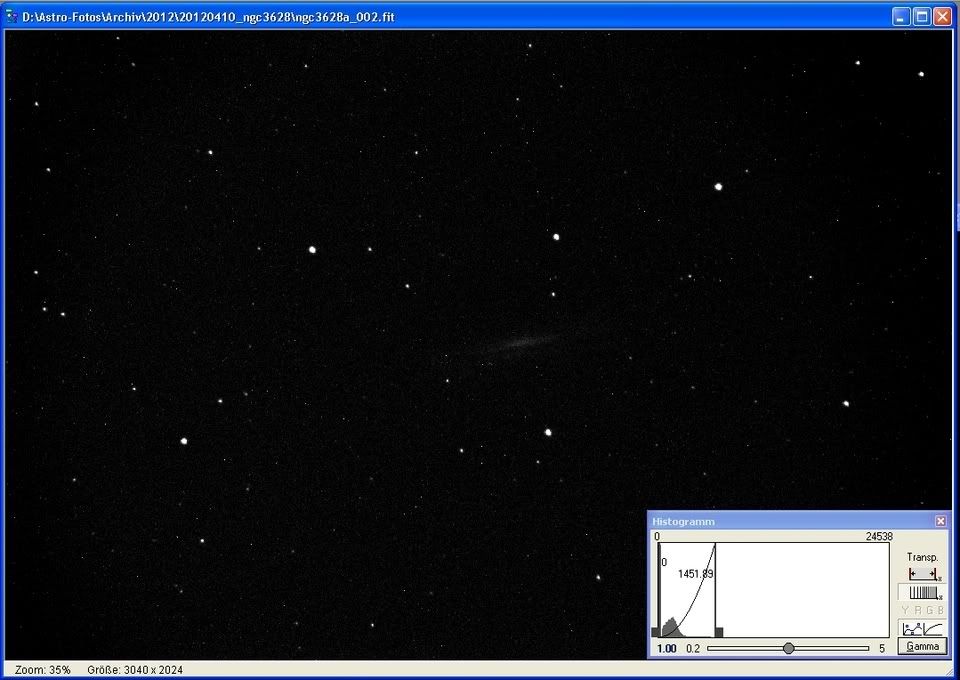

ngc3628a_002.fit
Mittelwert : 34.154646
Varianz : 25526.853
Std.Abweichung : 159.77125
Maximum : 24538 (==>) 2448,1591

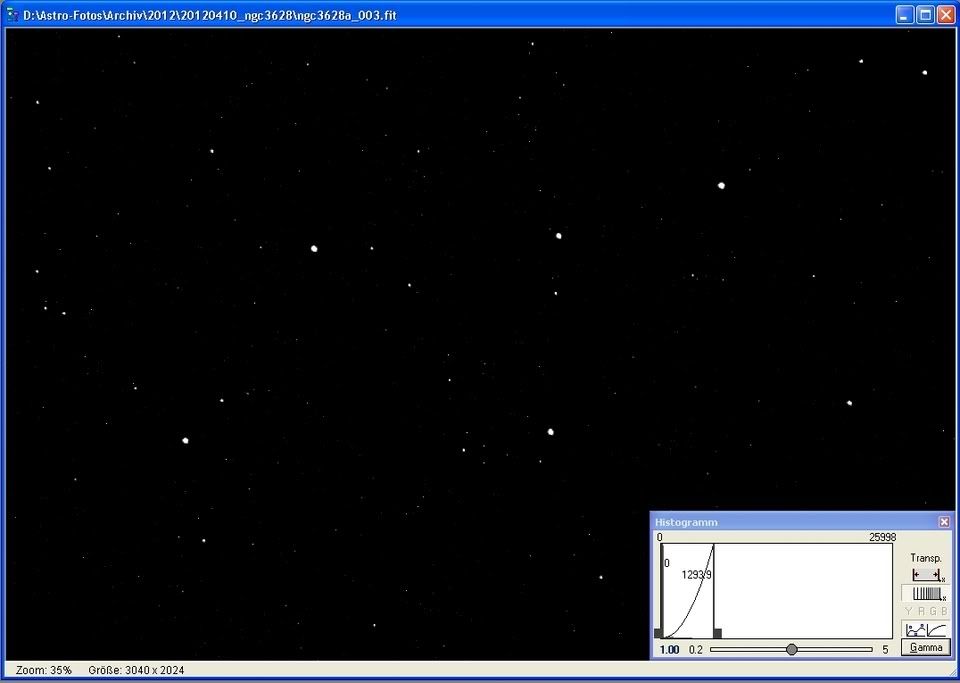

ngc3628a_003.fit
Mittelwert : 3.6625468
Varianz : 23560.548
Std.Abweichung : 153.49446
Maximum : 25998 (==>) 2450,1593
So sehen die Bilder nach dem öffnen in Fitswork aus!
1.
2.
3.
Das Histogramm ist eingeblendet und der Balken wo die Linie durhcgeht wird von Bild zu Bild kleiner.
