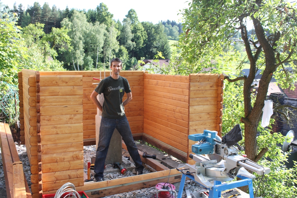

Nun ist es bis auf ein paar Kleinigkeiten endlich geschafft. Ich hab mir im finsteren Waldviertel meine eigene Gartensternwarte aufgestellt. Gut zwei Wochen und 2-3 Wochenenden sind zu 2t reingegangen. Die mit Abstand meiste Arbeit war die Adaption des Rolldachs an die Blockhütte von der Stange. Aber am wichtigsten ist, es hat Spass gemacht!

und ein paar Bilder von der Sternwarte, zuerst im Bau, dann fertig:
Ich denke der Grundstein für einen neuen Astro-Abschnitt ist gelegt. Ich kann nur jeden ermutigen sich auch soetwas zu bauen, es hat wirklich spass gemacht.

Die Hütte ist eine 38mm Blockbohlenhütte von Karibu (Steinau, Ausführung 2, 250m Sockelmaß). Die gibts bei Steinershopping in Hürm (NÖ) gleich mit Fußboden + Dachschindeln. Balken für die Rollenauflage + Ständerkonstruktion hab ich vom lokalen Zimmerermeister (Lärche 10x10) und die Rollen + Schienen von Mühlberger (st. Pölten), ca 10cm Durchmesser, kugelgelagert. Ein paar Balken (6x4, 8x6) brauchst noch für die Rollenaufnahme und Fußbodenstützen rund um die Säule.
Das Streichen des ganzen Holzes darf man nicht unterschätzen. Das hat nochmal 2 Wochenenden gedauert (hab ich im Vorfeld gemacht).
Bester Freund in den Bau-Wochen wird ohne Zweifel der Hammer und Akkuschrauber, hier sollte man echt einen guten haben :). Ausreichend Zwingen wären auch von Vorteil (4+)
Was würde ich wenn ichs nochmal bauen würde anders machen:
Die Säule wirklich so dünn wie möglich (ist etwas dicker geworden als geplant durch schlechte Kommunikation).
möglichst dicke Gewindestangen zwischen Säule + Montierungsplatte (also M16 oder besser gleich M20). Bei mir isses wurscht weil ich sowieso soweit runter musste dass da kein Platz für schwingungen ist.
Sich vorher anschauen ob nicht vielleicht die Montierung irgendwelche ausbeulungen nach oben hat, was in der Parkstellung zum Tragen kommt (F-102 hat da den DEC-Motorblock). Zum glück ist er genauso hoch wie ein vertikal gelagerter 40cm Tubus, somit geht sichs gerade aus (ich hatte mit einem 45cm Tubus als maximum gerechnet).
Nicht zuviel reserve (in der Berechnung für die Säulenhöhe) annehmen für den spalt zwischen Dach und Haus, der ist bei mir deutlich kleiner geworden als angenommen (nichtmal 1cm, statt 3-5cm gedacht), wegen geschickter rollen-aufnahme.
2-3cm mehr reserve für den Spalt zwischen Montierung in Parkstellung und Dachoberkante. (allerdings ist meine säule 2cm höher geworden als ich ursprünglich wollte, bauliches Unvermögen^^). Weniger als 10° elevation brauchst eh fast nirgends wegen Horizontseeing und Landschaftlicher Hindernisse.
cs und Viele Grüße, Bernhard
