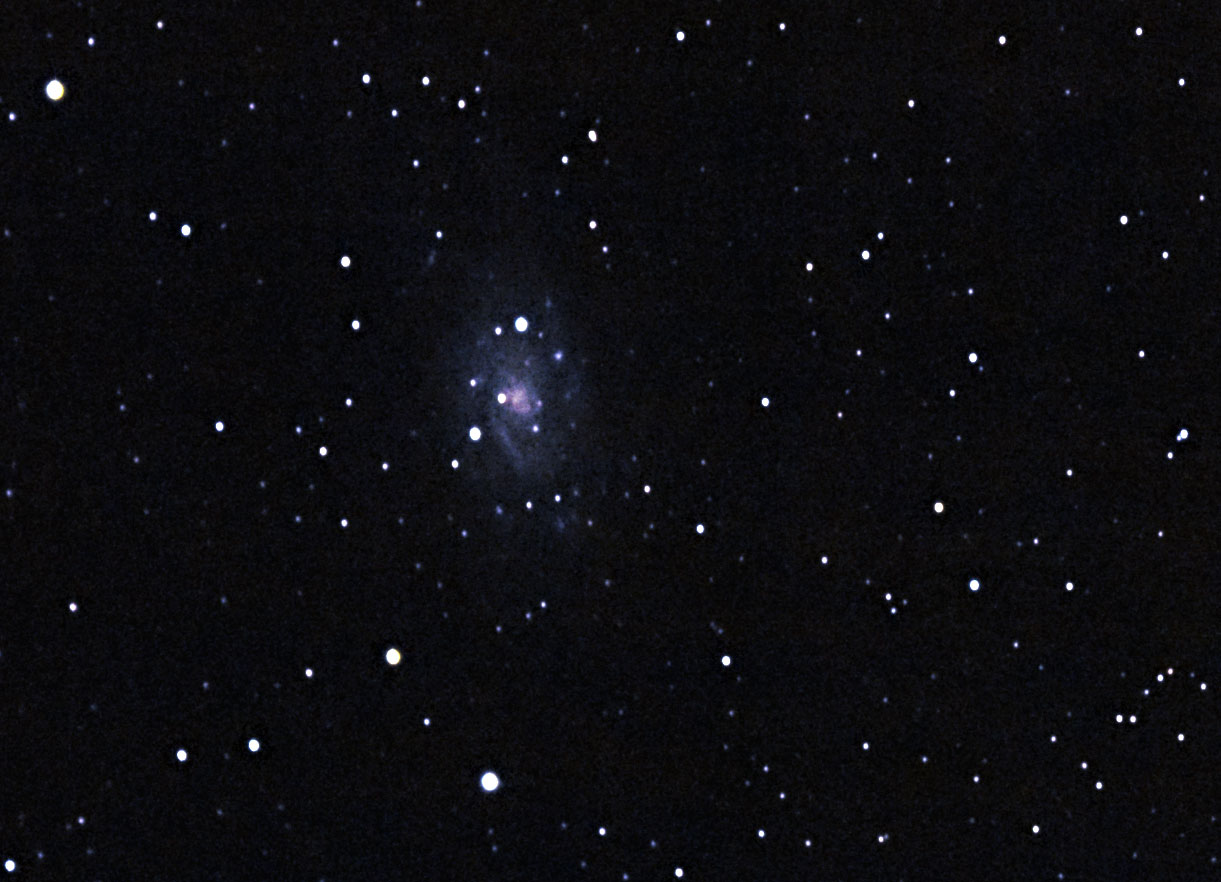

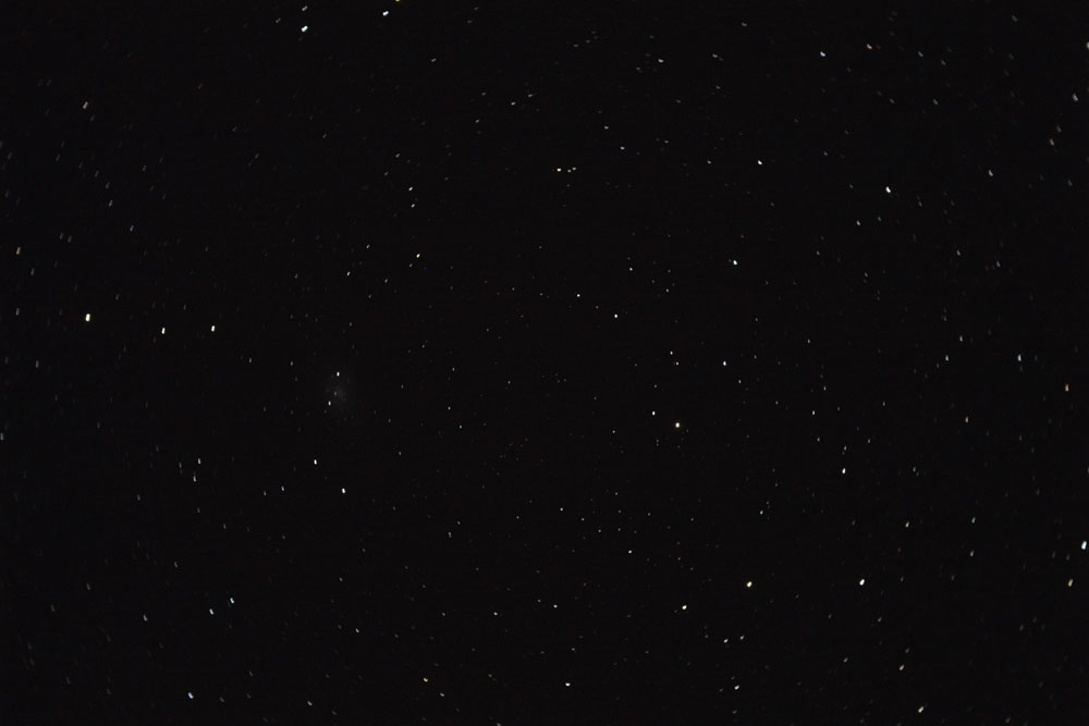

Rohbild NGC2403, 90 s Belichtungszeit bei 800 ISO
Ergebnis nach Stacking mit Deep Sky Stacker, es wurden ca. 40-50 Bilder gestackt, verwendet werden meist ca. 70% der Bilder für das entgültige Bild.
und es geht, zwar kann ich nicht unbedingt mit euren echt guten Bildern mithalten, aber für meine Zwecke geht es, speziell für die ersten Erfahrungen in der Astrofotografie.

2-3 min rohbild meinte ich. Keine 90sec.
So wie düs oben geschrieben hast. :)

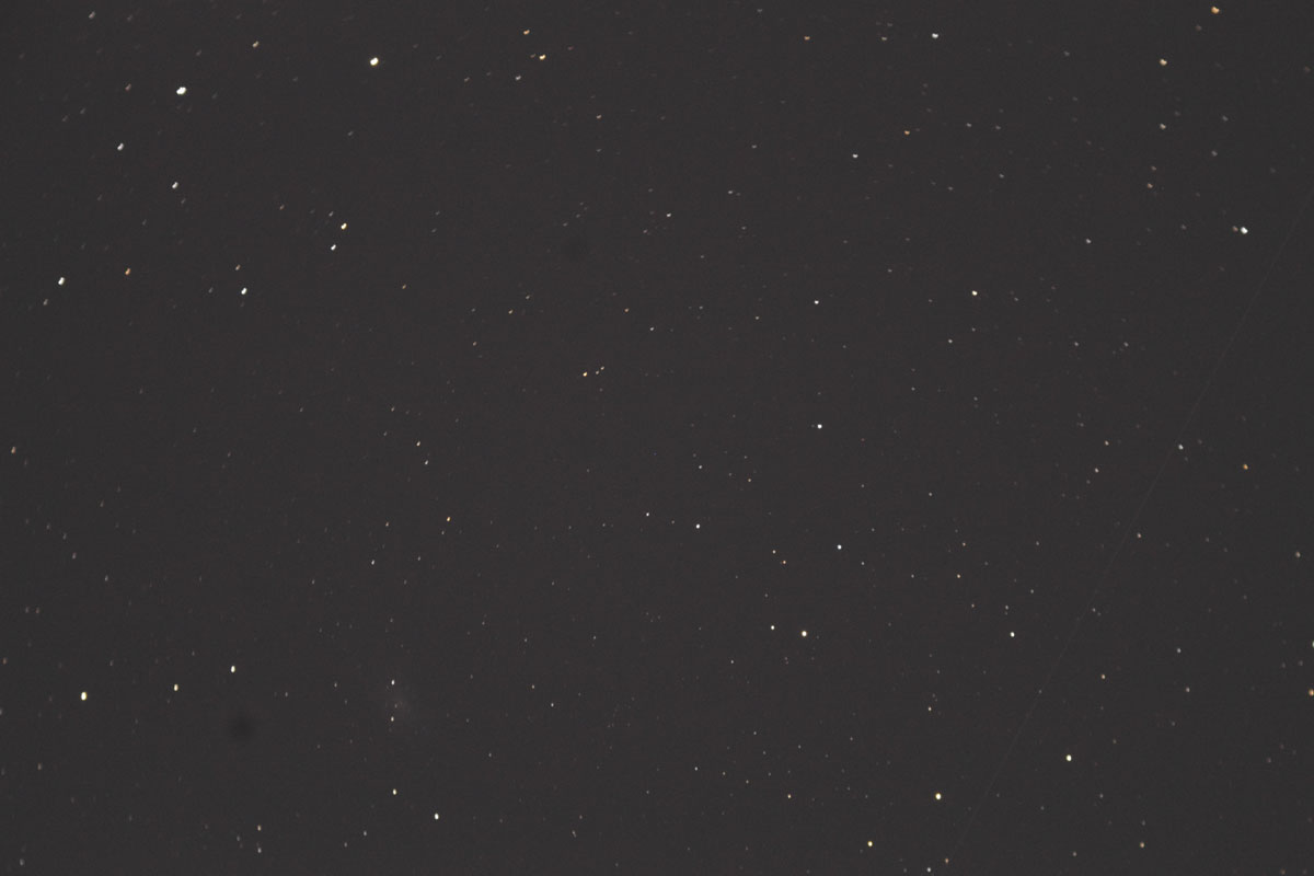

Ich habe ja auch nich gesagt dass ich alle Fotos mit 120 s oder 180 s mache, sondern dass diese möglich sind.
Die meisten mache ich mit 30s (10 Fotos hintereinander durch Kameraautomatik) oder 90s. Und wie ich auch geschrieben habe gehen 120s ohne Probleme bis ca 40° Höhe und dann muss man sowieso kürzere Belichtungen machen.
120s Belichtung, ich weis nicht mehr genau welches Objekt, ich nehme an auch wieder NGC2403.

ist das jetzt nur mit der DSLR cam - wenn ja welches objektiv ? :shock:

siehst du,
da ist KEIN EINZIGER runder stern dabei…
aber jeder ist halt mit etwas anderem zufrieden. wenns für dich passt passte eh ;)

Das ist die Bildfelddrehung, im Zentrum des Bildes sind runde Sterne.
Die Bildfelddrehung rechnet das Stackingprogramm sehr gut heraus.
Aufgenommen ist dies ganze durch einen ED80 mit 600 mm Brennweite.
