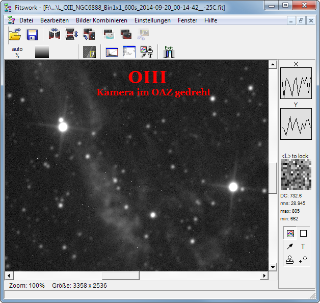

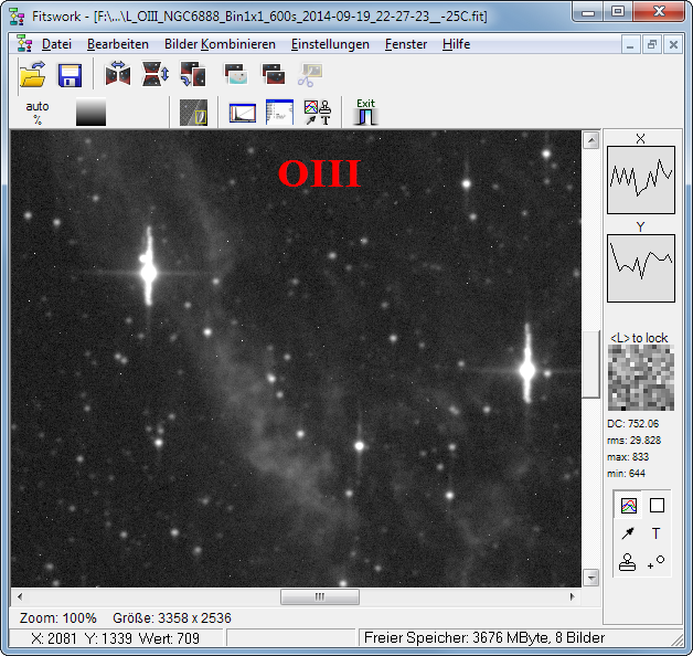

Ich hatte während der Schlechtwetterphasen meinen OAZ etwas umgebaut, und dabei die CCD-Kamera (Moravian 8300) neu ausrichten müssen. Da dachte ich mir, je exakter zu den Fangspiegelstreben desto schöner wird dann das Bild.
Hier eine 600s Belichtung, bei der ersten Aufnahme dachte ich noch ans Guiding, aber nach der 4. zweifelte ich stark...

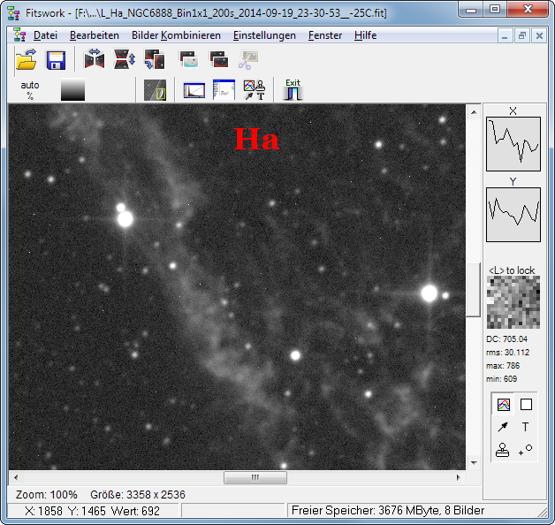

Ich machte einen Gegenvergleich mit einer kurzen 200s Ha Aufnahme.
Siehe da, keinerlei Artefakte in den hellen Sternen :shock:
Als ich danach die Kamera herzhaft mit einem sanften Ruck am OAZ drehte war wieder alles klar.
Es sieht so aus, als würden sich durch das exakte Ausrichten auf die Fangspiegelstreben starke Reflexionen bilden, die schlussendlich zum Blooming führen. Was meint Ihr dazu ?

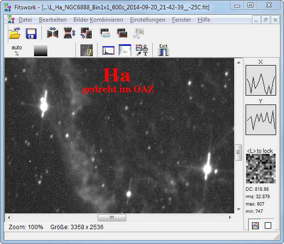

Ich musste leider feststellen, dass heute Nacht nach der 3. Ha Aufnahme ebenfalls die gleichen Artefakte aufgetreten sind wie schon vorgestern bei OIII.
Diesmal mit schon gedrehter Cam im OAZ:
Daher dürfte wohl die Position im OAZ egal sein...

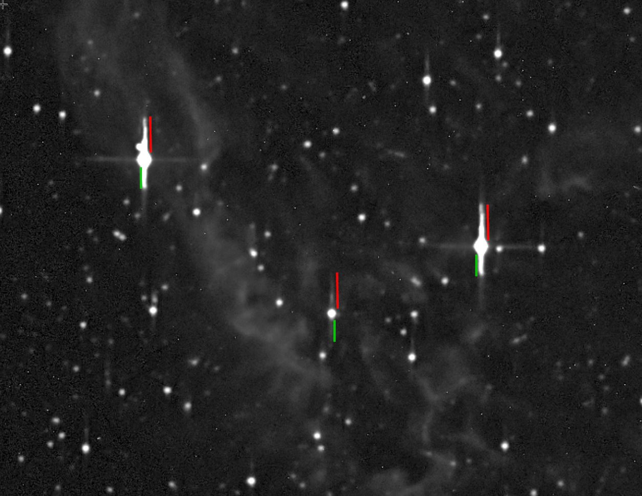

Ich habe die FITS-Datei mal in PS etwas entrauscht und an den Tiefen/Lichtern geschraubt:
Hier sieht man, dass sich die Artefakte bei den schwächeren Sternen auch nur von oben nach unten ausbreiten.
BTW: Ich habe die Kamere 90° gedreht im OAZ montiert, sodass die Artefakte horizontal auftreten...
Dass nach der Drehung die Artefakte noch immer entlang der Fangspiegel-Spikes laufen verstehe ich auch nicht...

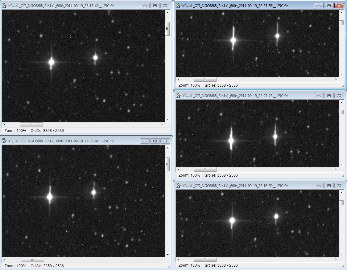

Ja, ich bin auch ein bisserl ratlos. Ich machte mit der Kamera ca. 150 Aufnahmen (über einige Wochenenden verteilt) mit je 10min Belichtungen vom NGC6888, aber erst seit vorgestern habe ich diese Artefakte.
Ich habe die ersten 6 (ungedrehten) OIII Aufnahmen noch einmal durchgesehen. Die Artefakte sind nie gleich lang, und in der dritten (!) Aufnahme gar nicht vorhanden.
Nach der Drehung waren alle 11 Bilder super geguidet und frei von Artefakten. Allerdings war ich da so spät dran, dass ich auch weg von der Zenitnähe war...
Schön langsam kriege ich jetzt bald die Krise :twisted:
[EDIT]
Wenn ich mir die Bilder (OIII vor der Drehung) noch einmal genauer ansehe, scheint hier wirklich ein Vibrationsproblem vorzuliegen ?!

hallo Armin,
genau so sieht es auch aus, wenn die EQ8 (oderAZ-EQ6) zu sehr im Gleichgewicht ist: Die Monti "flattert" bei jedem Windhauch im Spiel um die Mittelposition.
Das müsstest du an den Guidingkurven sehen. Hast du welche mitgeschrieben?
Abhilfe: Immer leichtes Ungleichgewicht in RA und DEC, ich hänge auch seitlich am Tubus was dran damit im Zenit kein Problem kommt.

soweit ich sehe hat Armin die mit gedrehter Kamera aufgenommenen Bilder wieder zurückgedreht,
der Nebel verläuft wieder von links oben nach rechts unten. Somit ist die Richtung dieselbe.
Wahrscheinlich sind deine Spinnenbeine nach RA und DEC ausgerichtet, daher auch die Schlenkerer in diese Richtung.
Die Schlenkerer sind kurz und weniger als eine Bogenminute, der MGEN arbeitet aber verliert nicht den Stern dabei.
Ich habe da schon live zugesehen, wie das passiert :twisted:
Ein Gewicht etwas anders, und es ist weg.
Wie gesagt, das ist mein heisser Tipp, verifizieren kannst es eh erst dann vor Ort.
