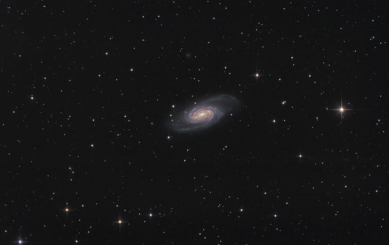

Grüss euch
Ich habe das letzte Wochenende auch genutzt, um zwischen Dunst und Hochnebel einige Photonen einzufangen.
An 2 Tagen insgesamt 33 Aufnahmen zu je 10 Minuten bei ISO 400, fast genausoviele waren unbrauchbar und sind in den Papierkorb gewandert.
Aufgenommen wie immer mit dem 10" Newton, NEQ6, EOS 1000Da, MPCC
Guiding mit OAG und Mgen
Bearbeitet mit Theli und Photoshop
Leider passt bei meinem Setup irgendetwas noch immer nicht, die Sterne in der unteren Bildhälfte zeigen noch Koma, aber ich hab das Gröbste wegretuschiert.
Grösser:https://lh4.googleusercontent.com/_Fu5N ... 03-neu.jpg
Hoffe euch gefällts

Herrliches Bild der Galaxie, mit einer stimmingen Farbgebung!

Hallo Tommy
Bei 330min zeigt Dein Himmel wieder tolle Tiefe.
Der Galaxienrand kommt mir aber irgendwie zu lila vor, sollte das nicht bläulich sein, stimmt das?
Schade ist, daß die die Hälfte der Aufnahmen nicht gelungen ist,
aber was soll ich sagen, vor 1,5 Jahren hab ich auch von 3 Nächten 2 weggeworfen.
Es ist ein langer Weg, bis zum ausschußfreien Arbeiten.
Trotzdem Gratuliere!
hallo Tommy,
ja mir gefällts! Super Tiefe, tolle Details, schön ausgearbeitet - Gratuliere! Eventuell den Grünkanal mal etwas anheben probieren, ist Geschmackssache.
ein prachtvolles Ergebnis mit enormer Tiefe!
Über die Farbgestaltung läßt sich wie immer streiten auch wenn Theli bei der Sternkalibration alles ins rechte Licht rücken sollte.
Doch die atmosphärischen Störungen und Bodendunst, welche uns oft einiges an Farben entzieht, können natürlich das Ergebnis verändern.
Trotzdem du einiges an Frames in den Müll treten musstest, ist dir ein homogenes und spitzenmäßiges Ergebnis gelungen - BRAVO! :P
ich kann mich da nur den anderen anschließen,ein richtiger Hingucker!
Ein sehr gutes Ergebnis,das du uns hier zeigst,ich finde die Farben ok.,wie Dieter schon geschrieben hat,muß man nach Theli,trotzdem manchmal an den Farben drehen!
Gratuliere zu einem tollen Bild!
Lg und CS Patrick

Beneidenswerte Schöne Aufnahme!
Ich gurcke jetzt schon die letzten 2 Wochen an NGC 2903 herum, leider szimmt mein Setup und das Wetter nicht.
8" GSO RC
Volksapo Skywatcher 80/600
Kamera Alccd8L

Ich kann mich Dieter und den anderen nur anschließen. Ja, ein wenig Restkoma sieht man, aber man sollte nicht immer nur die Fehler suchen, sondern auch in die Feinheiten dieser Aufnahme hineintauchen:
Die UGC 5086 ist sehr schön gekommen, ganz zu schweigen von den ganz kleinen Hintergrundgalaxien! So ist z.B. der unregelmäßige Fleck südlich (links, etws oben) von NGC2903, PGC1648320 als Galaxie zwar lt. Katalog nicht ganz gesichert, aber er sieht schon irgendwie aus wie ein wechselwirkendes Paar aus, wie eine Miniaturausgabe der Antennengalaxien, oder?
Auch PGC1646571 sieht eher nach einer Galaxiengruppe aus 3 Mitgledern aus. Da die im PGC katalogisierten "Positionswinkel" genau die Orientierung dieser Kette abbilden, gehe ich davon aus, dass sich hier kein Stern zufällig hineinverirrt hat, sondern dass es tatsächlich 3 Glaxien sind.
Tolles Bild!

Danke an alle für eure Kommentare.
Diesesmal hab ich mich an Dieters Rat gehalten: niedrigere ISO und längere Einzelbelichtungen. Der Hintergrund wurde dadurch etwas homogener. Was jetzt besser ist müsste man einmal unter gleichen Bedingungen testen.
Die Farbkalibrierung von Theli ist zwar eine gute Ausgangsbasis, aber aufgrund der Witterung und meiner geliebten Straßenlampe passten die Farben dann doch nicht und ich musste noch an den Reglern drehen.
Die Sättigung im Rotkanal hatte ich kräftig zurücknehmen müssen, sonst wäre es quasi eine Milka-Galaxie gewesen.
Das grösste Problem ist dann nur noch, dass man nach 6 Stunden Bildbearbeitung vor lauter Farben keine Farben mehr sieht. Deshalb hab ichs dann gelassen, bevors wieder schlechter wird.
Ich werde eure Vorschläge aber einmal ausprobieren.
Reinhard danke für die Infos. Sag mal von wo hast du das alles her. In meinen Programmen finde ich die kleinen Galaxien leider nirgens.

Tolles Bild! Supa Farben, schöne Sterne und der Hintergrund passt auch.
Ich weiß ja nicht, wer Normen für Astrobilder festlegt, sei es Theli, Hubble oder Habakuk. Wenn 100 Maler den Stephansdom malen, zeichnen oder radieren würden, würde er 100x anders aussehen und dennoch wäre jedes einzelne Bild für eine Gruppe von Betrachtern ein Meisterwerk.
Kann man Nebel, wo man nicht weiß, wie sie wirklich aussehen, in eine Norm pressen. Besser man macht sein besstmögliches und wenn es andere besser können - guuuut
P.: Das soll kein Angriff auf die Kritiker sein, aber seht euch mal das Bild der Galaxie auf Wikipedia an, das wurde von einem Weltraumteleskop gemacht und ist Grottenschlecht!!
Hi Thomas,
ein sehr schönes Ergebnis! Mir gefallen die Farben. Und die Hintergrundgalaxien geben dem Bild noch zusätzlich Pfeffer.
Wenn ich meinen 10"er so gut in den Griff bekommen würd, wär ich schon mal zufrieden. :wink:
hallo Tommy,
probier Unimap - gratis, funktionell, frisch entwickelt, der Entwickler hats sogar hier im Forum vorgestellt. Das zeigt dir all die PGC Dinger wenn du Hyperleda als Katalog einlädst.
http://larryo.org/work/information/unimap/

Danke Alex und Werner für euren Kommentar.
Ich versuch bei der Bearbeitung mich an Bildern aus dem Netz zu orientieren, auch bei den Farben. Am Ende lass ichs aber doch so, wies mir am besten gefällt bzw so wie ichs am besten kann.
Danke Tommy für den Link. Habs vor längerem schon einmal probiert, hat aber damals nicht richtig funktioniert. Aber ich probiers nocheinmal.
probier einmal dein Bild durch Regim durchlaufen zu lassen unter Menüpunkt "Color - Automatic B-V Color Calibration.
Bei meinem Triplet hat es schön den Gelbstich entfernt!
PS: Manchmal mag es das TIFF nicht, dann speichere dein Bild in Photoshop als JPG in bester Qualität ab.
Hallo Dieter
Danke für den Tip, werde ich auch ausprobieren.

Hallo Thomas!
Auch von mir großes Lob, exzellente Schärfe,sehr sauberes Ergebnis und auch die Hintergrundgalaxien sind super. Farben sind immer Geschmackssache, ich würde auch etwas mehr Grün bevorzugen.
ich kann mich nur anschließen, auch mir gefällts!
Hallo
Martin und Markus danke für eure Rückmeldungen.
Ich habe die Farbkalibrierung mit Regim ausprobiert, das hat die ganze Sache aber eher verschlechtert.
Habe jetzt nur den Grünkanal leicht angehoben:
Zuletzt geändert von Tommy am 16.03.2011, 01:08, insgesamt 1-mal geändert.
zumindest war es einen Versuch wert das Bild durch Regim durch zu jagen, auch wenn es nicht den gewünschten Erfolg gebracht hat.
