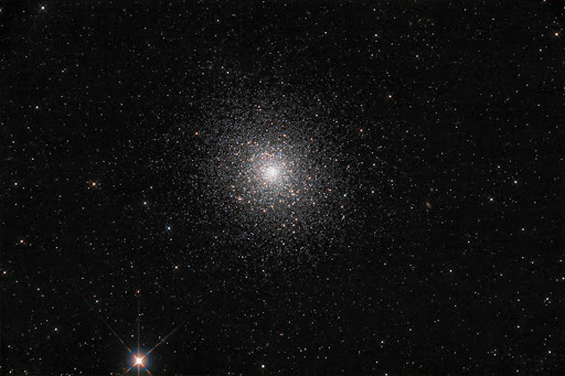

Am Mittwoch war ich mit Dieter auf Photonenjagd in Schrick, mein Ziel war der prächtige Kugelsternhaufen M5 im Kopf der Schlange, den ich von meinem Garten aus wegen der Stadtnähe nicht mehr gut erreichen kann - liegt schon sehr in der Lichtglocke.
Da ich mich zur Zeit viel mit dem 10" RC beschäftige, war es das Instrument der Wahl, aber bei einer reduzierten Brennweite von etwa 1400mm. Die volle Brennweite halte ich für die Canon schon etwas im Oversampling Bereich, wie die relativ fetten Sterne letztens bei M3 gezeigt haben. Die erzielte FWHM die der DSS für die Rohbilder anzeigt war so um 5-6, mit dem 10" Newton habe ich meist um 4,5 also noch etwas darunter aber schon vergleichbar.
Belichtet wurde 3h in 7min Subframes bei Iso 400 mit der Canon Eos 450da, sodass das Zentrum gerade noch nicht ausgebrannt ist. Monti EQ6Pro, Guiding per MGEN via 9x50 Sucher. Der helle Stern unten ist 5 Serpentis.
hier die 100% Version, aber wenn ihr gnädig seid müsst ihrs nicht volle aufblasen ;-)
https://lh6.googleusercontent.com/-lXq_ ... 3n1m5qI/d/
Wie gefällt euch die Arbeit des Reducers?

Hi Tommy,
ich darf eigentlich nicht mitreden- meine Bildchen kannst zur Zeit in 100% auch knicken :D , aber mir fällt auf:
Schwarze Flecken im HG, vermutlich den Temperaturen geschuldet.
Am hellen Stern unten fällt mir auf, dass der Spike nach rechts unten dicker ist als der andere.
An den weißen Sternen sehe ich (das heißt aber nix) oben und unten blauen Saum, rechts und links roten.
Von welchem Bauteil kommt denn der dritte Spike?
Aber du hast schon einiges drauf nach drei Stunden, super!
hallo Markus,
ja, ich lasse immer etwas Rauschen im Hintergrund über, und kaschiere es nicht zu sehr. Dafür sind auch mehr schwache Objekte sichtbar als bei Weichspülung.
Die Farben an den Sternen kommen natürlich von dem sehr stark reduzierten System, und auch die unterschiedlich dicken Spikes. Das liegt in der Geometrie begraben, besonders wenn die Systeme nicht füreinander gerechnet sind ;-) Ich finde es nicht besonders schlimm, man sieht es erst bei stärkerer Vergrösserung.
Dafür sind die Sterne allgemein keine fetten Bloatschn die man erst klein rechnen muss, und der Chip kann einfach schwächeres Detail einfangen wenn es nicht über doppelt so viele Pixel ausgebreitet ist. Und die Sterne sind haaaalbwegs rund, nur eine kleine Kippung unten links.
was is das für ein Reducer? Man merkt dass des garnicht geht ;) Also die Abbildung is net wirklich des gelbe vom Ei.
Mit den Farben hast es meiner Meinung nach übertrieben, zart müssen die Sternfarben sein, ein durchschnittlicher Stern im Bildfeld ist weiß. Bei dir sieht man nur zwei extreme, entweder knallig Rot, oder Blau.

Servus Tom!
Spiks hin und Sternfarben her. Für den nicht vorbelasteten Betrachter ist es ein tolles Bild!!!
Beiträge: 5496
Das kleine Bild ist eh super, keine Frage! Und bei mir soll ein Bild aufm Schirm Platz haben, ich mag nicht scrollen müssen. Das hilft dem Fotografen natürlich. :D
Tommy möchte aber glaub ich seine Ausrüstung optimieren, da kommt er um die 100% Ansicht nicht rum, und irgendwas passt da noch nicht ganz.(ich bin allerdings recht schnell zufrieden zu stellen! :D )
Aber du wirst weiter schrauben, bis es passt, gell Tommy? :D
Hallo Reinhard,
meines Wissens kostet der 10" RC maximal 2200eur.
Dass ein 10" RC um 2000eur eine "Bastelbude" ist, dürfte wohl jedem klar sein der sich mit Astrofotgrafie beschäftigt.
vielen Dank für eure Rückmeldungen!
Ich sehe es nicht so hart wie viele von Euch, das Bild kann zB mit guter Qualität auf A4 gedruckt werden. Die feinen Sterne um das Zentrum sind körnig und nicht vermatscht, das ist schon ein kleiner Sieg. Der Reducer ist, wie gesagt, nicht für das Teleskop gerechnet - es ist einfach Test was man machen kann mit welchem Ergebnis.
Kein einziges meiner bisherigen Fotos ist in allen Ecken bis zum Rand perfekt, weder mit Refraktor noch mit Newton, beim Newton verursacht auch der Komakorrektor unterschiedliche farbige Säume am Rand. Wenn ich den Anspruch hätte, wäre ich noch immer an der Ausarbeitung meines ersten Fotos. Oder würde alles per Hand nachmalen, wie man von gewissen Koryphären der Astrofotografie hört, und die benutzen Equipment das um Grössenordnungen teurer ist, und an anderen Stadorten steht. Dazu ist mir die Freude am Fotografieren und Sichtbarmachen von visuell Unerreichbarem wichtiger. Jeder muss da selber entscheiden wie weit er gehen will.
Daniel hat mit den Farben recht, ich habe die Sättigung also etwas zurückgenommen, an Tag 2 sieht man das oft anders...
Wo er nicht recht hat, ist die Bezeichnung "Bastelbude", das RC hat aus der Box heraus funktioniert, und ist mechanisch und optisch ok. Dass ich mit der Optik rumspiele, die Vents auf Saugen umgestellt, etwas Velour ins Blendrohr eingesetzt und auch die Blenden gegen Velour ersetzt habe, ist etwas anderes. Was meint ihr was ich alles zB mit einem 10" ACF anstellen würde? ;-)
lg und cs, Tommy

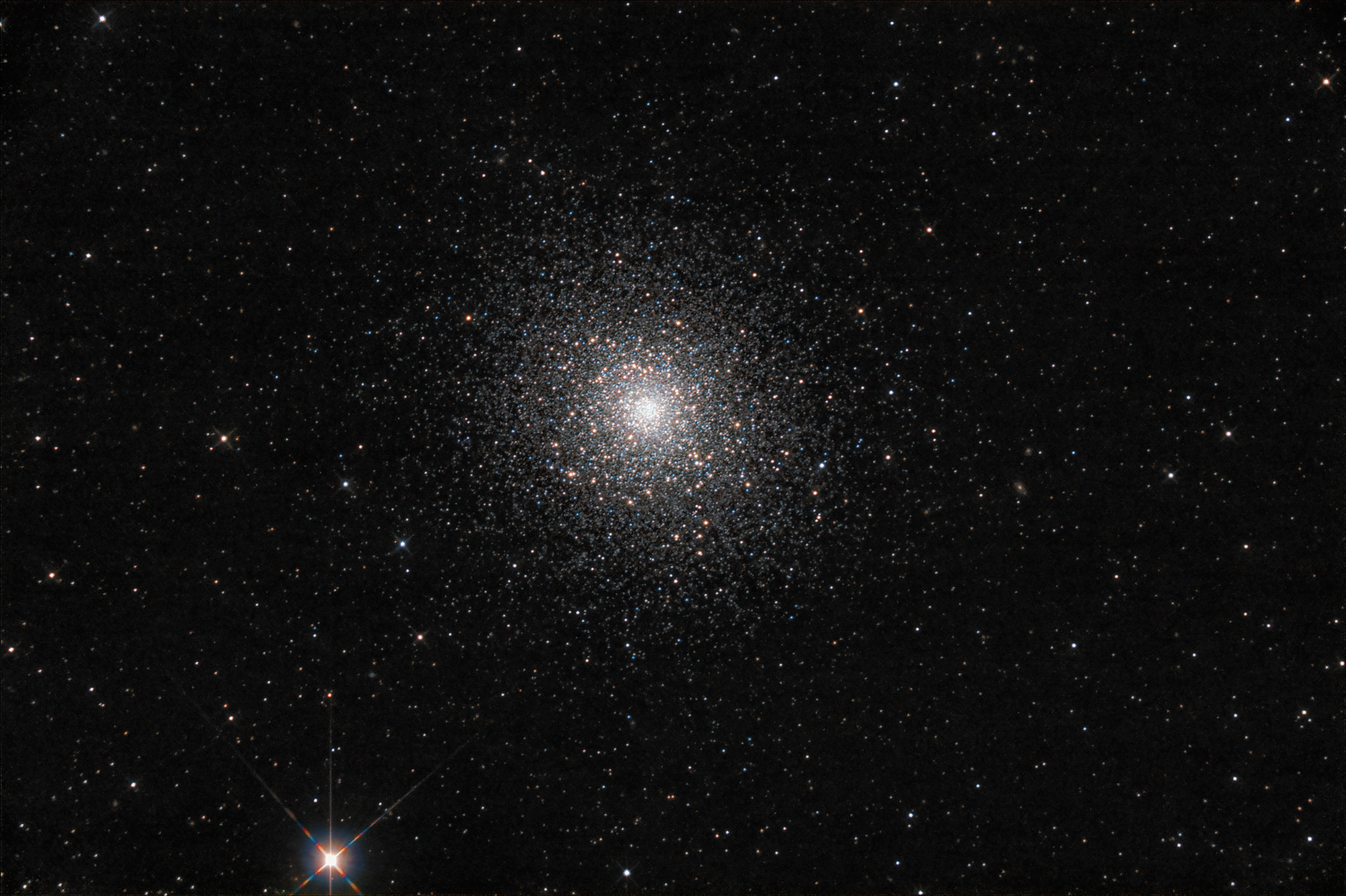

Zum senkrechten Spike links unten - erst heute fiels mir wie Schuppen aus den Haaren:
So einen hab ich auch, genau an der selben Stelle im Bild, bei hellen Sternen. Ich habe auch eine Spinne, keinen Okularauszug, sondern nur Schraubverbindungen, keinen Reducer oder sonst was, was hineinragen könnte. Auch andere Nutzer einer Flatfield haben das gleiche, immer senkrecht zum Bild.
Daher mein Gedanke, ob der nicht vom EOS-Bajonett stammen kann - sonderbar, andere Eos-Nutzer haben so was nicht..... :D
Nur so ein Gedanke - der Spike stört mich nicht wirklich.

durch einen digitalen Unfall verweist der Link zum ursprünglichen Bild ins Nirvana, und ich habe das neue ent-haloisierte Bild raufgeladen und oben eingefügt. Jetzt ist eine 50% Ansicht verfügbar das dürfte noch (v)erträglich sein.
Wie anderswo schon gesagt, Kritik ist erwünscht und willkommen, aber der Ton macht die Musik, und die Kritik apperzeptabel. Nur sagen das Rohbild gefällt besser ist IMHO demotivierend und überdies wenig hilfreich -> also Käse der besser im eigenen Kühlschrank vergammelt. Soviel zu meiner Ansicht von Netiquette. :roll:
Ich lerne auch daraus, dass man mit Testergebnissen erst rausgehen soll wenn der Braten fertig ist. Oder gleich die Kunden testen lassen :twisted:
Der senkrechte Spike ist ein Rätsel, da steht nix ins Rohr rein, und auch der Reducer hat keinen Fangspiegel. Keine Ahnung woher der kommt. Von anderen Reducern sehe ich auch keine 100% Aufnahmen mit APS-C Format im Netz, oder weiss jemand was?
Beiträge: 5496
den Spike find ich interessant, da er scheinbar bei Teleskopen gleicher Bauart auftritt - eine Flatfield ist ja ähnlich gebaut wie ein Schmidt-Cassegrain oder RC, bloß mit fixiertem Hauptspiegel, grob gesagt.
Auch andere Bilder mit einer Flatfield und Canon zeigen diesen Spike - links unten oder rechts oben.
Gestern, dach umschlagen der Montierung, hat er sich mitgedreht - er blieb sozusagen seinem Stern treu.
Da die FFC über keinerlei Schrauben verfügt, welche irgendwo hineinragen könnten, sehe ich immer mehr einen Zusammenhang mit dem Eos-Bajonett und dem Design solcher Teleskope.

hallo Markus,
ich habe das Foto von M3 auch mit dem RC gemacht, da ist kein extra Spike zu sehen. Hier ist nur der Reducer zusätzlich drin, und der hat auch keine Schraube reinstehen und ist schön rund. Vielleicht komm ich noch drauf wo das Licht da gebeugt wird.

ich glaube du hast meine Aussage missverstanden, ich meinte die Sternabbildung. Wenn ichs nochmal lese war es wohl missverständlich geschrieben, sorry!
Also: Ich finde die Sternabbildung im Rohbild besser, im gestackten Bild haben mich die Halos etc... ein wenig irritiert. Deine neue 50% version habe ich nirgendwo gefunden?
Beiträge: 5496
den Spike hab ich auch nur, wenn zufällig dort ein heller Stern ist. An schwachen Sternen ist er nicht sichtbar. Auf dem Bild ist er ja auch viel schwächer als jene der Spinne, er zeigt nicht mal Farben.
Mal sehen, ob wir dahinter kommen.

die 50% Version hab ich jetzt auch noch vergessen zu verlinken, hier isse:
https://lh4.googleusercontent.com/-nuf7 ... sSJ0plg/d/
Jetzt hab ich die Halos weggeknabbert so gut es ging, und ich danke euch mich immer wieder zu ermuntern bessere Resultate zu bringen!
